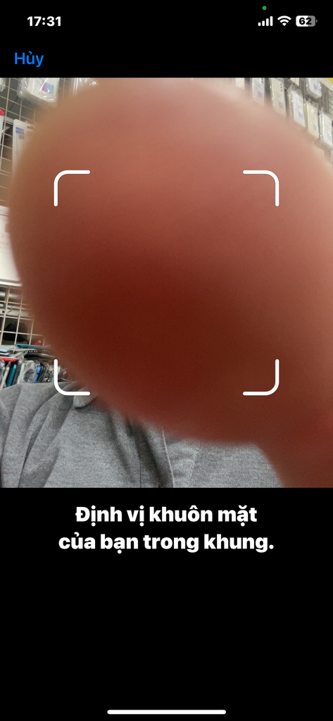

    Em mới thu vào con máy thay màn,vào face id báo định vị khuôn mặt,kiểm tra thì mất luôn cả cảm biến nghe gọi nữa.
    Trước giờ mình toàn làm máy cỏ lên ip thì mù mờ,xin hỏi các bác con này còn cứu dc face id k nhỉ.
    Cảm ơn các bác nhiều.

    kiểm tra cảm biến trên dây loa trong thớt.vệ sinh đóng lại cảm biến ko được nữa thì mua dây bên thứ 3 luban hoặc jc lấy thông tin nạp qua dây mới là ok

    Cảm ơn bác em thấy dây cảm biến thay rồi,lắc thử con cảm biến mà k ăn thua.
    K có đồ đạc gì làm face ic chắc phải đi chạy cò rồi
